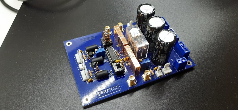

__4-6) - Le module de commutation Vcc et HF.
(En cours de rédaction)
Sur ce module, il n'y a que 2 réglages à effectuer.
Avant de mettre sous tension le module, ne connectez rien en sorties de celui-ci. Reliez uniquement la sortie du bloc d'alimentation 12 Volts à l'entrée 12 Volts du module, c'est à dire au connecteur "J4".
Si vous utilisez un bloc d'alimentation 12Volts ajustable, réglez la tension pour avoir 12 Volts, non pas en sortie de celui-ci, mais en sortie "12 Volts permanent", c'est à dire sur le connecteur "J2" du module d'alimentation et commutation alim./HF. En effet, la présence de la diode "D1" crée une chute de tension d'environ 0,6 Volt. Si le bloc d'alimentation 12 Volts ne comporte pas de réglage, ce n'est pas dramatique. La tension de chaque NE/SA612 est régulée par une diode zener de 6,2 Volts et le gain des NE592 et UA733 est ajustable, donc, pas de soucis.
Maintenant, raccordez le 12 Volts du VFO sur la sortie 12 Volts permanent ("J2") et raccordez "J6-2" du module à "A0" de l'arduino du VFO (Dernière broche à droite du connecteur du milieu en haut en regardant l'afficheur et juste derrière celui-ci).
(Photo à venir)
Mettre sous tension et laissez le démarrer. Si il affiche "Good bye", tournez la vis du potentiomètre "P2" d'une dizaine de tours d'un côté ou de l'autre, puis redémarrez le VFO. Si il affiche à nouveau "Good bye", tournez la vis de "P2" dans l'autre sens mais cette fois d'une vingtaines de tours. si vous entendez un petit "clic" quand vous tournez, c'est que vous êtes à fond. Redémarrez le VFO et cette fois, il doit afficher les informations normales de fonctionnement.
A gauche sur l'afficheur, la valeur d'une tension apparaît:
(Photo à venir)
Re-mesurez la tension en sortie du 12 Volts permanent sur "J2" et réglez "P2" pour afficher sur l'écran la même valeur mesurée.
Côté alimentation, c'est bon.
Il reste 1 réglage à effectuer. Pour cela, il faut que le module 14HAM-TRM soit alimenté en réception. Donc, raccordez "J6" du module 14HAM-TRM à "J1" (12 Volts réception) du module d'alimentation et commutation alim./HF. Raccordez toute la connectique HF nécessaire entre "SMA1" du module 14HAM-TRM et "SMA4" du module d'alimentation et commutation alim./HF et connectez une antenne ou un bout de fils sur "SMA2" du module d'alimentation et commutation alim./HF. Connectez "J8" au potentiomètre d'atténuation et à la sortie "ATT" du VFO (voir schéma). Mettre sous tension, choisissez "USB" ou "LSB" comme mode. Augmentez le volume audio pour avoir assez de souffle. Ajustez "P1" du module d'alimentation et commutation alim./HF pour arriver au seuil de disparition du souffle quand le potentiomètre d'atténuation arrive à fond à droite, c'est à dire, dans le sens horaire.
Le cavalier en "J5" permet de choisir si l'on désir une sauvegarde automatique des dernières données du VFO ou pas au moment de la mise hors tension du TRX ou même en cas de panne secteur. Si le cavalier est placé en "J6-1"/"J6-2", il n'y aura pas de sauvegarde et le VFO redémarrera toujours avec les mêmes données par défaut. Si il est placé en "J6-2"/"J6-3", le VFO mémorisera les dernières données affichés lors de la mise hors tension du TRX. Sauf exception, l'idéal est de placer le cavalier en "J6-2"/"J6-3".
Il n'y a pas d'autre réglage à effectuer pour ce module.
