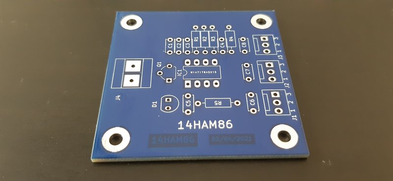

__1-1) - Le PCB
Comme pour tout les autres modules, le PCB provient du même fabricant, donc, double-face et trous métalisés.
Côté composants:
Côté soudures:

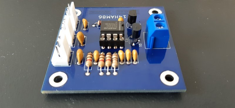

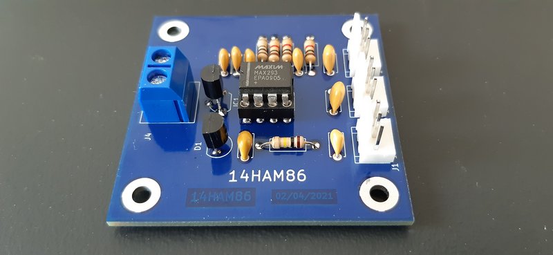

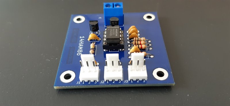

Tout en images:
En "J1", on raccorde le potentiomètre de 10K linéaire pour le réglage du filtre, en "J2" on va au connecteur "J10" du module 14HAM-TRM (à la place du potentiomètre de volume) et en "J3", on va au potentiomètre de 10K logarithmique de volume.

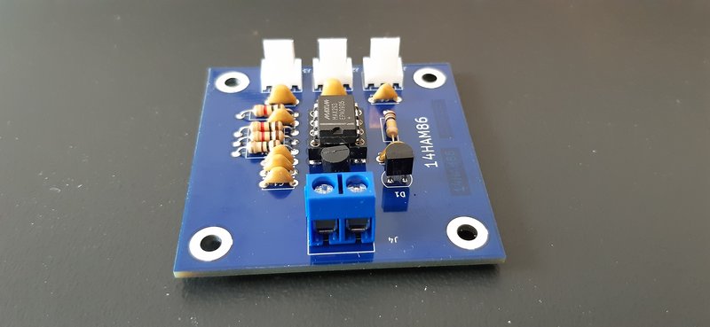

On tourne d'un quart de tour:
En "J4", on raccorde le +12Volts réception:

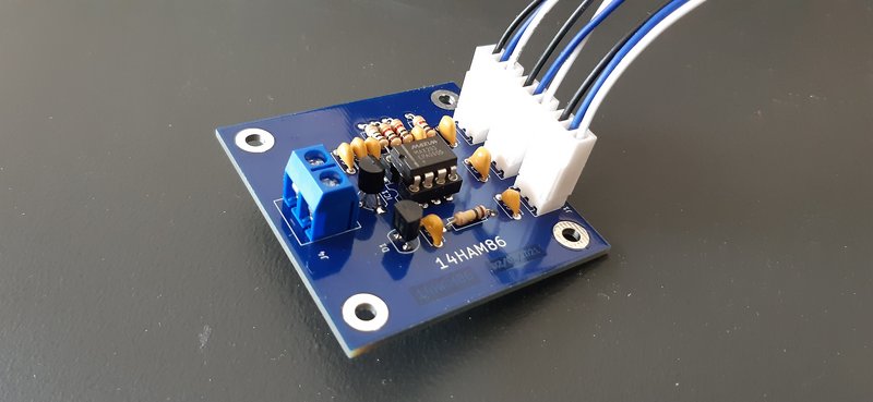

Le module prêt à être mis en place:
