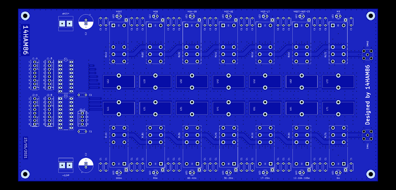

Les PCB du modules filtres passe-bas.
Une commande est passée pour 25 exemplaires. Entre-temps, j'ai revu le tracé.
-Les pistes HF ont été redimensionnées pour correspondre à une impédance le plus proche de 50 Ohms.
-A l'emplacement des selfs, j'ai retiré le cuivre sur le dessus du plan de masse pour permettre de les placer avec des connections les plus courtes possible sans utilisation d'entretoises et sans avoir de problèmes de courants induits dans le plan de masse (courants de Foucault).
-Quelques via étaient manquant, d'autres mal placés ou en trop.
-J'ai revu la sérigraphie.
Image de synthèse de la vue de dessus:
Image de synthèse de la vue de dessous:
