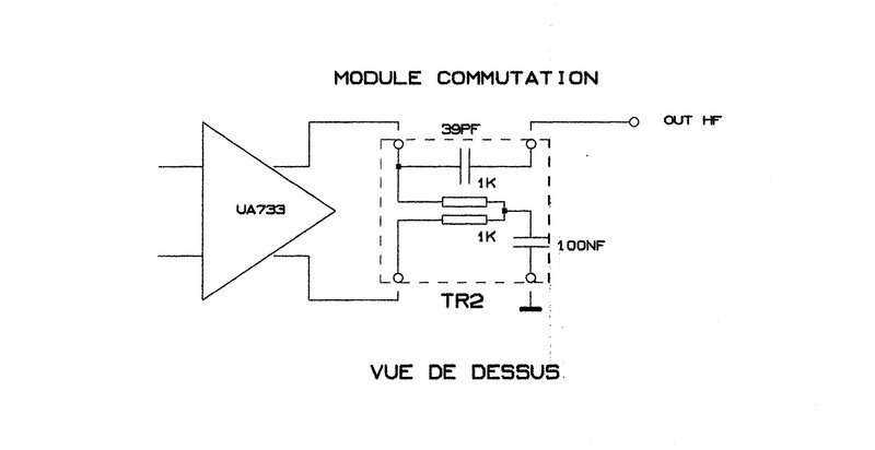

J'ai donc conservé, en attendant de recevoir une commande de ferrites binoculaires en matériaux 4B1 que j'ai vu sur un site, le transfo avec les 4 tores (à droite sur la photo):
Le transfos large bande de la sortie préampli réception du module "commutation".
En attendant, je me suis penché sur la sortie du UA733 du module "commutation". J'avais réalisé tout un tas de transfos plus ou moins efficaces. J'avais même essayé de placer un simple condensateur de 100nF à la place. Dans les basses fréquences, la filtration n'était pas terrible et dans les hautes, il n'y avait quasiment plus de filtration.
Puis j'ai eu l'idée d'essayer avec un condensateur de petite valeur, genre 8pF2. A ma grande surprise, ça fonctionnait bien sur les hautes fréquences, mais je n'avais plus de signal sur les basses fréquence. J'ai donc fait des essais avec différents condensateurs pour trouver le bon qui puisse donner de bons résultats sur toutes les bandes et je l'ai trouvé: Un 39pF. Avec cette valeur, il présente une impédance de 81 Ohms à 50 MHz et 2K26 à 1,8 MHz. On peut aussi utiliser un 47pF, mais il y a plus de signal dans les basse fréquences (Z= 1K88 à 1.8 MHz). Avec le préampli qui à un gain de 10 minimum, c'est trop sur les basse fréquences. J'ai essayé de placer des résistances pour diminuer le gain, mais les filtres deviennent beaucoup moins efficaces. Avec seulement un condensateur de 39 pF, tout les filtres fonctionnent nickel. C'est flagrant quand on tourne les CV.
Voici la première réalisation:
J'ai donc peaufiné en rajoutant 2 résistances de 1K montées en série en sortie du UA733 avec un condensateur de 100nF relié entre leur jonction et la masse, histoire que le UA733 ait une charge de sortie comme préconisée. Voici le résultat en photo:
Comme je n'avais plus de 39pF, j'ai mis 2 condensateurs de 20pF en parallèle.
Vu l'excellent résultat obtenu, j'ai eu l'idée de faire la même chose à la place du transfo, mais adapté à l'entrée réception:
En comparaison, il y a une nette amélioration. Les filtres reliés à ce montage se comportent encore mieux.
J'ai reçu ce matin, les binoculaires en matériaux 4B1. J'ai donc réalisé, pour essayer, un transfo constitué de 5/15 spires 4/10mm avec une résistance de 470 Ohms en sortie (rapport d'impédance 1/9 soit, 50/450 Ohms).
Le résultat est similaire aux autres, Très bien dans les hautes fréquences et médiocre dans les basses.
Donc, la meilleur méthode consiste bien à utiliser un condensateur de 39pF en entrée et sortie des filtres passe-bandes. Au dessus de 47pF, le filtre 50 MHz perd de son efficacité (avec 47pF, Xc=67 Ohms; avec 82pF, Xc=38 Ohms). Avec 20pF, ça ne va pas non plus, je ne sais plus pourquoi, donc 39pF, c'est bien. Je vous ferais les schémas de ces petits adaptateurs dans le prochain post.

Voici donc les schémas des petits adaptateurs. Je vous conseille de les réaliser sur support DIP8 et de les mettre en place aussi sur supports DIP8 auxquels il suffira de retirer les 4 broches centrales pour les mettre à la place des transfos HF. Sur les photo de mes modules, je n'avais plus de 39pF, j'ai donc utilisés deux de 20pF en parallèle.
En sortie du préampli UA733 du module "commutation".
Le schéma:

Mise à jour de l'adaptation en sortie sur préampli réception du module "commutation".
Pour rappel, voici ce que j'avais écrit:
Saxon33 a écrit:
Voici donc les schémas des petits adaptateurs. Je vous conseille de les réaliser sur support DIP8 et de les mettre en place aussi sur supports DIP8 auxquels il suffira de retirer les 4 broches centrales pour les mettre à la place des transfos HF. (...)
Le schéma:
Après essais avec la nouvelle FI (et même sans considérer la nouvelle FI), il s'avère que le condensateur de 39pF n'est, en fait, pas la bonne solution. Sur les fréquences basses, le signal est beaucoup trop faible et le comportement des filtres n'est pas correct. je me suis donc repenché sur le problème et j'ai trouvé une solution plus simple et plus efficace.
En théorie, en entrée comme en sortie, les filtres doivent être raccordés à une impédance de 50 Ohms (dans la pratique, c'est plutôt une impédance autour de 50 Ohms). J'avais pu constater que pour un fonctionnement correct des filtres, cette impédance devait être un peu plus haute, d'où cette capacité de 39pF pour une impédance minimum sur les hautes fréquences.
Ce qui m'a trompé depuis le début, c'est cette histoire d'impédance de sortie du UA733 idéalement de 1K par branche que l'on trouve systématiquement dans le datasheet de ce composant. J'en avais donc conclu que plus cette impédance diminuait et plus le courant en sortie devenait important, jusqu'à la destruction du composant (j'avais déjà eu un problème d'échauffement anormal de ce composant, mais le problème venait manifestement d'ailleurs).
En reconsultant les courbes du datasheet du UA733 (figure 15), je me suis aperçu que je me suis complètement trompé... :oops:
En fait et avec une charge de 100 Ohms, la tension en sortie est d'environ 0,7 Volt au maximum, ce qui fait que le courant, au grand maximum, serait et en théorie, de 0,7/100=0,007A soit, 7mA. Le UA733 est donné pour supporter 10mA maximum en sortie. Donc, avec une impédance de 100 Ohms, on est bien en dessous de cette valeur.
Il y a autre chose qui m'a trompé, c'est le comportement des CV sur les fréquences en dessous de 5MHz. Par exemple, pour le 80 mètres, il me semblait qu'ils ne réagissaient pas beaucoup et je pensais qu'il y avait un problème d'adaptation d'impédance. En fait, j'ai été trompé par moi-même... :shock:
En effet, pour simplifier l'approvisionnement des composants, j'ai calculé la valeur des condensateurs en parallèle des CV de manière à utiliser que des CV de 50pF pour tout le module de filtres passe-bandes (sauf pour le 6m) ce qui fait que pour le 160m et le 80m, par exemple, les CV n'ont pas l'air de beaucoup réagir, ce qui est normal puisque avec les capas de grande valeur en parallèle de ceux-ci, ont est déjà pas mal au niveau de l'accord et comme ils ont une valeur plus élevée que les CV, ceux-ci réagissent moins que ceux du 10 mètres qui n'ont pas de condensateur en parallèle. Il suffit en fait et avec le VFO, de sortir de la bande pour constater que les filtres agissent bien.
Donc, tout ça pour vous dire que le condensateur de 39pF doit donc être simplement remplacé par une résistance adéquat en série avec un condensateur d'isolement de 10nF environ pour un fonctionnement correct. De mon côté, j'ai trouvé que 51 Ohms était trop faible et que 100 Ohms était une valeur correct.
Du coup et sur toutes les bandes, le fonctionnement général est bien meilleur surtout avec la nouvelle FI.
Actuellement, je suis en train de terminer de travailler sur cette FI et les résultats obtenus sont vraiment très bons. Je vous en dirais plus dans le courant de la semaine.
