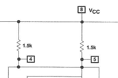

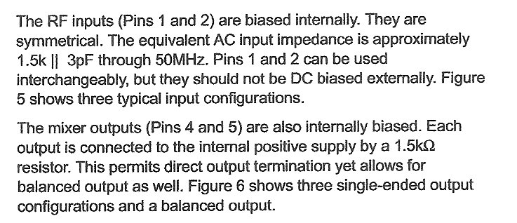

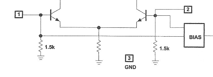

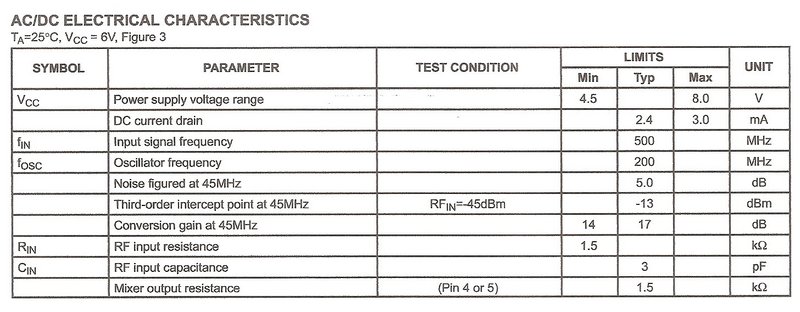

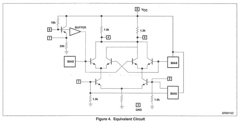

De ce fait, un transformateur d'impédance s'impose. Le problème, c'est que pour passer de 50 à 3000 Ohm, on doit réaliser un transformateur d'impédance de 60:1, soit un rapport d'enroulement de spires de 7,75, c'est à dire 8 spires au secondaires pour 1 spires au primaire du transfo. En terme de performance, il vaut mieux oublier... (néanmoins et par curiosité, je vais essayer).
Par contre, on peut baisser l'impédance de l'entrée du NE612 en rajoutant une résistance en parallèle avec celles interne à celui-ci de manière à obtenir l'impédance voulue en fonction du transfo utilisé. Ce qu'il faut savoir, c'est lequel utiliser.

Voici le schéma interne du NE612:
En haut du schéma, on retrouve bien 2 résistances de 1K5 entre des broches de sortie "4" et "5" et le Vcc ...
...ce qui nous fait bien une impédance de 1K5 en asymétrique et 3K en symétrique.
En bas, on voit bien aussi, 2 résistances entre les bases des 2 transistors d'entrée aux broches "1" et "2" et la masse ...
...ce qui nous fait bien, là aussi, une impédance de 1K5 en asymétrique et 3K en symétrique.
Maintenant, voyons le taleau des caractéristique de ce composant:
Ce qui nous intéresse ce situe dans les 3 dernières ligne. Mais avant et si on regarde globalement ce seul tableau fourni, nul part, il y est question d'impédance, mais seulement de résistance.
Si l'on regarde la dernière ligne, on peut lire, pour la sortie, 1K5 dans la colonne "typique" et dans la colonne "test condition", il est mentionné (4 or 5).
Pour l'entrée, on lit aussi, 1K5, mais dans la colonne "mini"... Et dans la colonne "test condition", il n'y a aucune mention... Pourquoi?
J'ai donc pris mon Ohmmètre et j'ai fait une première mesure entre les broches "1" et "2". Normalement, je devrais trouver, 1K5 + 1K5 = 3K. Je mesure, et je trouve... 11K!!! :shock:
Je mesure entre la broche "1" et la masse et je devrais trouver normalement, 1K5... 82K!!! :shock:
Je mesure entre la broche "2" et la masse et je devrais trouver aussi, 1K5... 82K!!! :shock:
Composant défectueux? Je refais les mêmes mesures sur un NXP, pas mieux... :shock:
Je fais les mesures de la même manière pour la sortie et là, par contre c'est bon. 2K8 entre "4" et "5", 1K4 entre "4" et "8" (Vcc), et idem pour la broche "5".
Consultation... :?
Je me replonge donc dans le PDF et je tombe sur ces deux paragraphes:
Dans le premier paragraphe, il y est question de l'entrée et de son impédance.
Dans le deuxième, il y est question de sa sortie, mais de sa résistance.
Voici la traduction de la phrase qui nous intéresse dans le premier paragraphe:
Citation:
L'impédance d'entrée CA équivalente est d'environ 1,5k || 3pF à 50 MHz.
Ha! enfin une impédance... Heu... oui, mais entre quoi et quoi?
